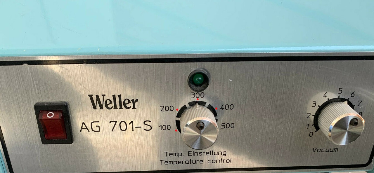

Guten Tag,
ich habe eine allgemeine Frage zu Lötstationen/Entlötstationen/Heißluftstationen mit solch einer Darstellung der Temperaturregelung:
In diesem Beispiel sind ja die Werte 100, 200, 300, 400 und 500 aufgedruckt. Nun frage ich mich, wie muss ich das Poti einstellen um meine gewünschte Temperatur zu erreichen. Beispiel: ich möchte eine Temperatur von 300C° einstellen, wohin positioniere ich das Poti? direkt Mittig von dem schwarzen Balken wo 300 drauf steht, wie im Foto (ich habe rote Punkte zur markierung eingefügt)?
Oder am Anfang/Ende des Balken? Sorry für diese blöde Frage, aber ich bin mir nicht 100% sicher...

» Sorry für diese blöde Frage,
Nunja.:-D
Ob die Kennzeichnung 100% überein stimmt wage ich zu bezweifeln.
Es sind Anhaltswerte. Die tatsächliche Einstellung solltest du nach dem besten Lötergebnis auswählen.

Das habe ich mir bereits gedacht. Ist immerhin ein altes analoges Gerät.
Aber mal angenommen, die Genauigkeit liegt bei 100%, wie stelle ich das Poti ein?

Eigentlich widerstrebt es mir zu antworten.
Es ist doch so eindeutig dass ich das eher für eine Scherzfrage halte.
In die MITTE natürlich, oder welchen Grund soll es für Anfang oder Ende geben?
Wenn das Gerät keinen Temperatursensor in der Lötspitze oder wenigstens in dessen Nähe hat, dann ist der Temperaturbereich davon abhängig, ob die Spitze gerade vor sich hin brutzelt oder ob du versuchst, eine Dachrinne zu löten.

Hallo, ja, wie simi schon sagte, genau da wo der Zeiger des Knopfes auf die Skala zeigt, das ist dann die Solltemperatur. Ich löte immer bei ~370°C. Das kann man da jetzt nicht exakt einstellen, aber das ist auch egal, wenn das jetzt +/-5° oder 10° sind. Mit ein bischen Augenmaß kann man das einstellen und den Zeiger so auf der Skala ausreichend genau positionieren. Natürlich ist in der Mitte zwischen 300°C und 400°C... na? Welche Temperatur? Hat Deine Weller eine LED oder ein Lämpchen, das in der Aufheizzeit dauernd leuchtet und bei der erreichten Solltemperatur blinkt, oder ausgeht, wenn die Solltemperatur erreicht ist? Das wäre schon gut, dann ist es eine echte Regelung und keine Steuerung (der Leistung). EDIT: Ach ja ich sehe eine grüne LED, die wird dann anzeigen mit Blinken, daß die Solltemperatur erreicht ist.

Ja, sie hat eine LED, nur so ganz verstehen tue ich das nicht.
Wenn ich z.B. auf 100°C einstelle, blinkt sie, nicht. Bei 200°C blinkt so so ca. alle 5-20 Sekunden einmal. AB 300°C blint so ca. 1x in der Sekunde. Bei 400°C blinkt sie mehrmals in der Sekunde.
Und wenn ich die Pumpe betätige, blinkt die LED in dem Moment etwas schneller. Aber permanent leuchten tut sie zu keinem Zeitpunkt.

die Frage ist natürlich, ob die Spitze warm wird und ob die Spitzentemperatur irgendwann zum Löten ausreicht. Es könnte sein, dass die Heizung oder Regelung defekt ist. Ich kenne die Station nicht, daher kann ich allenfalls vermuten, was da passiert. Und so eine Lötspitze braucht natürlich auch etwas Zeit , um auf die Solltemperatur zu kommen. Auch das ist Deinen Angaben nicht zu entnehmen. Bei https://elektrotanya.com/ gibt es das Servicemanual (.rar komprimiert) zum Download.

Wenn ich die Temperatur auf 400°C einstelle, lassen sich kleine SMD-Bauteile ganz gut auslöten. Demnach funktioniert die Heizung korrekt, nehme ich mal an.

"kleine smd Bauteile" sagt wenig aus. Ein 125mW Widerstand ist schon "klein" und leicht auszulöten, wennn er auf kleinen Patches sitzt. Der gleiche Widerstand, auf einer Massefläche unmittelbar neben Durchkontaktierungen durch ein Multilayer-Board kann erheblich mehr Energie zum Auslöten benötigen. Ausserdem sind Form der Spitze die Qualität deren Verzinnung während der Arbeit von Bedeutung. Ist der Wärmeübergang von der Spitze auf die Lötstelle unzureichend, ist die Regelung nur bedingt hilfreich. Sowohl überhitztes Lot als auch die Kombination verschiedener Lot-Typen können die Qualität der Lötung negativ beeinflussen.
Durch Benutzung der Vakuumpumpe wird die Spitze natürlich heruntergekühlt. Erkennt man das am Blinken der LED, könnte das die korrekte Funktion der Regelung bestätigen.
Ein Blick in die Unterlagen wäre trotzdem sinnvoll.

Wie soll man das verstehen? Geht - geht nicht, geht - geht nicht...
» Bei 200°C blinkt so
» so ca. alle 5-20 Sekunden einmal. AB 300°C blint so ca. 1x in der Sekunde.
» Bei 400°C blinkt sie mehrmals in der Sekunde.
Das klingt nach Impulsbreiten-Steuerung.
» Und wenn ich die Pumpe betätige, blinkt die LED in dem Moment etwas
» schneller. Aber permanent leuchten tut sie zu keinem Zeitpunkt.
Gibt es keine Bedienungsanleitung?

Das Komma musst Du dir wegdenken. Also sie blinkt NICHT bei 100°C.
» Gibt es keine Bedienungsanleitung?
Leider nicht!
