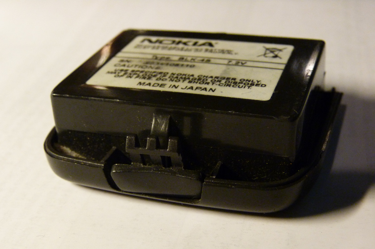

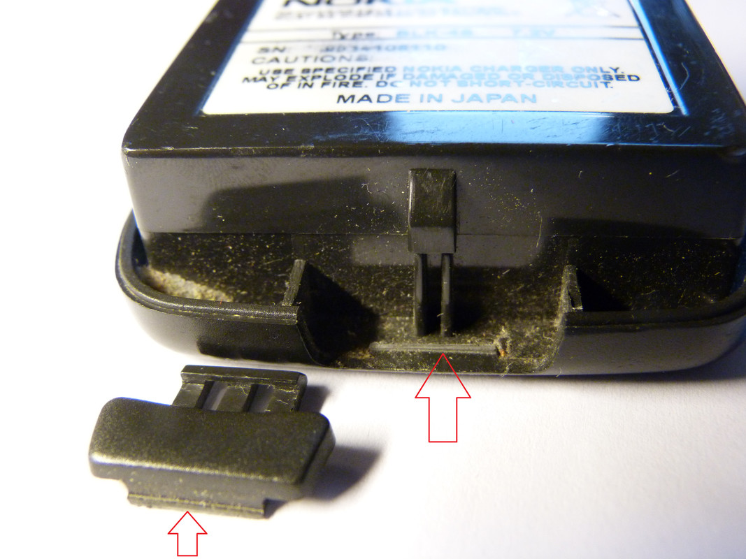

Guten Morgen!
Mir ist neulich ein Kunststoffteil von einem alten Handyakku (Nokia 9000) abgebrochen
Kennt jemand eine Möglichikeit dieses Teil wieder anzubringen, so dass das ganze auch hält? Es handelt sich um das Stück zum einrasten des Akkus in das Handy, damit der Akku nicht rausfällt.
Zum Material kann ich nicht viel sagen, es ist nichts aufgedruckt. Die meisten Handys haben aber den Recycling-Code 7 (other) aufgedruckt, deshalb nehme ich mal an das es bei diesem auch so sein wird.
Hier ein Foto des ganzen:
Vielleicht kann ich dünne Metalldrähte nehmen (rot), diese erhitzen und dann in das abgebrochene Teil (blau) einsenken, paar sekunden warten bis es wieder ausgehärtet ist und das gleiche dann am Gegenstück (schwarz) wiederholen, so ähnlich wie wenn ein Zahnarzt Stifte setzt...
habt ihr noch andere Ideen? |

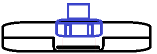

Ich habe einen kleinen Fehler in der Zeichnung gemacht, darum das Ganze nochmal:
Guten Morgen!

Hast du das abgebrochene Teil noch? |

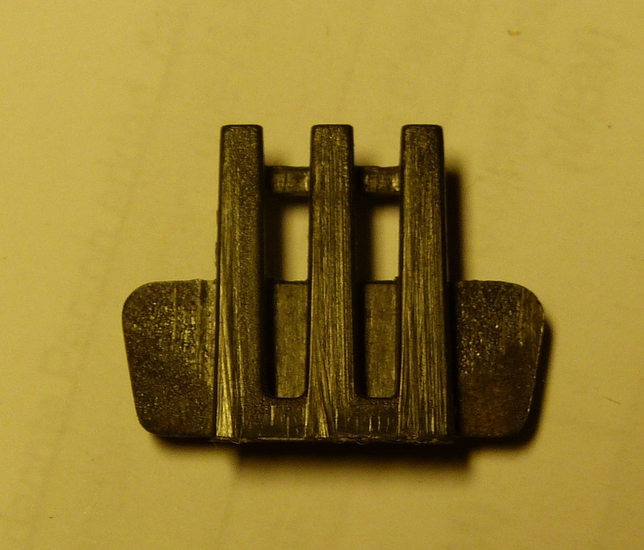

Zeige bitte mal die Rückseite des kleinen Teils.

Da das abgebrochene Teil ist noch vorhanden und auch auf dem Foto vom 1. und 2. Post zu sehen (siehe Pfeil).

Fotos, wie gewünscht:
Einmal die Rückseite des abgebrochenen Teils:

Ich würde den abgebrochenen Rest aus dem Gehäuse entfernen. Dann ein Plastikteil zurechtschneiden mit der grösse von rot und blau zusammen. Wobei der rote Teil nur so kurz sein braucht, dass er gerade in der Nut verschwindet die durch die Resteentfernung entstanden ist. Dann am abgebrochenen Teil den blauen Bereich abfeilen in der Dicke des Plastikteils. Plastikteil auf abgebrochenes Teil aufkleben. Abgebroches Teil mit Plastikteil in die Gehäusenut einkleben. Fertisch.
