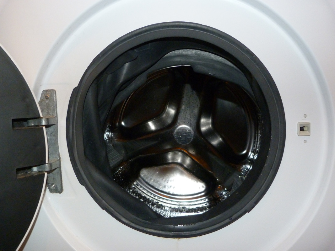

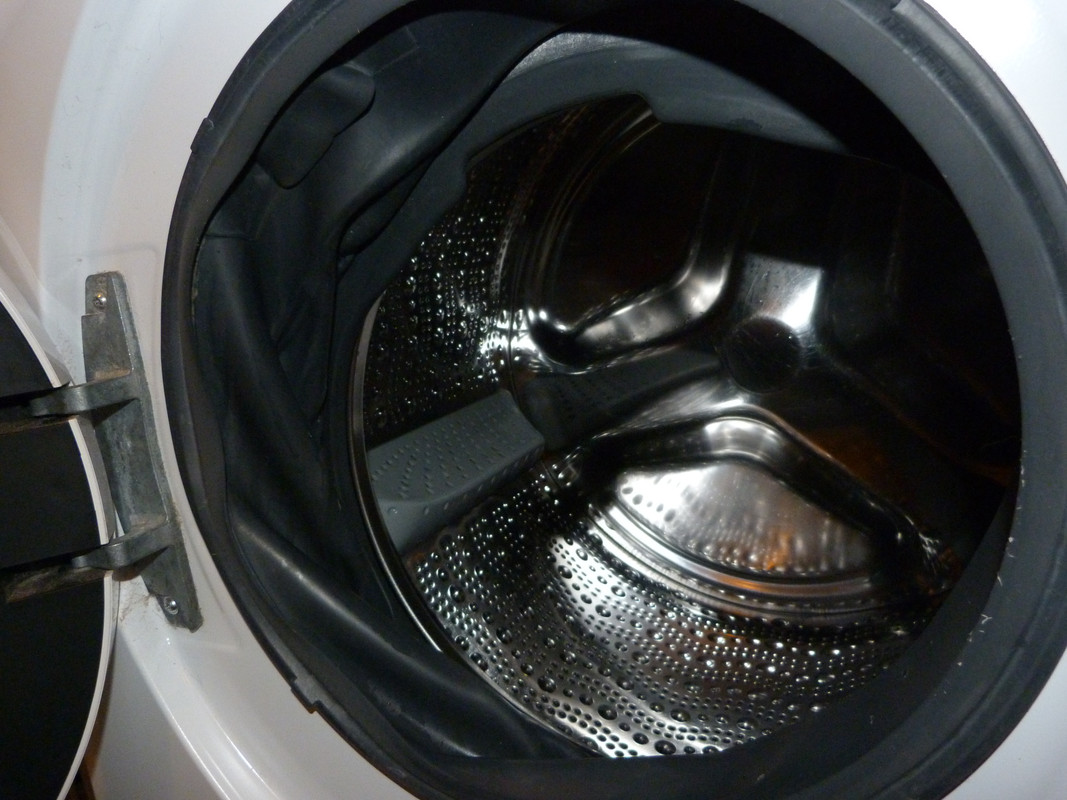

ich habe ein Waschmaschinen Problem.
Beschreibung:
Im Betrieb hörte man plötzlich eine starke Unwucht. Sogar der Wäschetrockner darauf ist dadurch verschoben. Woran es lag weiß ich nicht, entweder ein materielles oder mechanisches Problem, oder aber die Waschmsachine war zu voll. Da kann ich nur vermuten.
Als ich die Trommel öffnete, sah ich das die Trommel etwas hing und die Dichtung an der Trommel zerknautsch und verzogen aussieht - wahrscheinlich weil die Trommel hängt?
Nun zur Frage: Was könnte das Problem sein? Wonach muss ich suchen?
Zur Maschine:
Marke: Bosch
Serie: 8
WAW285V0 /14
Type: WNM64
Besonderheiten:
EcoSilence Drive (spezieller Motor)
Variotrommel
AntiVIbration Design
Fotos:
Vielen Dank im Voraus!

Na ja, bei einer erheblichen Unwucht kann ich mir das vorstellen. Vor dem Schleudern machen die meisten Maschinen einige langsame Drehungen in beide Richtungen, um die Wäsche besser zu verteilen. Ist die Trommel zu voll und evtl auch mit Teilen unterschiedlicher Dichte (Sportschuhe + Wäsche) oder großen Kleidungsstücken beladen, klappt das nicht und die Unwucht ist da.
Es kann auch sein, dass ein Wäschestück zwischen Dichtung und Trommel geraten ist - oder eben alles kombiniert ....
Als nächstes würde ich mal die Trommel inspizieren, dazu kann man die Dichtung abnehmen. Die wird meist durch einen Stahldraht und einer Feder in Position gehalten. Meist sieht man den Draht, wenn man vorne außen den Faltrand der Dichtung etwas hervorzieht. Der Draht ist meist an einem Ende in die Feder eingehakt. Diese Verbindung vorsichtig lösen und den Draht abnehmen, dann die Dichtung herausnehmen. Den Bottich auf Beschädigungen untersuchen und schauen, ob dort Gegenstände das Problem verursacht haben.
Vorsicht: unterhalb der Trommel befindet sich meist das Heizelement, das könnte schlimmstenfalls beschädigt sein, also bereits bei dieser Aktion Netzstecker ziehen und das Wasser abstellen - auch wenn im Fehlerfall der RCD eigentlich auslösen sollte.
Als nächstes würde ich Antrieb und Lagerung inspizieren, dazu ist - je nach Hersteller und Modell, die Rückwand oder die Frontseite abzunehmen. Ich würde zuerst den Zugang durch die Rückwand versuchen.
Auf den Webseiten von Bosch-Siemens-Haushaltsgeräte (BSH) findet man unter .../Service/Ersatzteile (Stichworte in etwa) nicht nur alle Ersatzteile mit Bezeichnungen und Nummer, sondern auch Explosionszeichnungen, das kann zum Öffnen der Maschine sehr hilfreich sein! Aber Vorsicht - wie auch in anderen Situationen drängeln sich oft Firmen als Ersatzteilanbieter vor, ohne dass man direkt merkt, nicht auf den Seiten von BSH zu sein. Dann sucht man oft vergeblich oder es wird sehr teuer. Diese "Drängler" schließe ich grundsätzlich als Bezugsquelle aus. Ohne hier Werbung machen zu wollen - Ersatzteilshop.de in Dresden ist nach meiner Erfahrung gut, die bieten auch einiges an technischer Info und Hilfe an. Für die genaue Suche benötigst Du zudem die vollständige E-Nummer der Maschine, zuweilen auch deren Seriennummer, da technische Änderungen innerhalb einer Serie durchaus vorkommen. Gute Ersatzteilversender haben oft eine Prüfung eingebaut, um nicht ständig irgendwelche Teile wieder umtauschen zu müssen.
Qualifizierte Hilfe sowie einige Reparaturanleitungen findest Du auch unter "Teamhack.de" (Google), ebenso Quellen zum Ersatzteilbezug (siehe oben). Im teamhack.de sind auch einige Hausgeräte-Profis aktiv, die auch den einen oder anderen Tip geben können.

Bottichaufhängung gebrochen oder ausgehängt. Schraube den Deckel ab, dann kannst du das sehen.

Lange Rede kurzer Sinn, ich rate mal: die Bottich-Aufhängung ist defekt / Feder gebrochen?
Dazu muss man aber zuerst den oberen Deckel der Maschine entfernen,
damit man den Fehler zumindest optisch begutachten u. eingrenzen kann,
bzw. was dann noch alles zu erneuern o. auszutauschen ist.
Wie alt die Maschine ist, bzw. ob sich eine Reparatur amortisiert, musst Du selber entscheiden.

und wahrscheinlich sind die Schwingungsdämpfer auch hinüber. Die sitzen (bei meiner Miele) unter der Trommel und sollen die Schwingungen der an Federn aufgehängten Trommel dämpfen. Zusätzlich zur Schwingungsdämpfung trägt ein Gewicht AUF der Trommel bei.
Also: Deckel öffnen - inspizieren und Fotos machen, Frontpartie öffnen - inspizieren und Fotos machen und hier posten.

Also ich würde auch sagen, daß da mindestens eine der 4 Federn, an denen der Waschbottich aufgehängt ist, gekracht ist, und wahrscheinlich auch mindestens einer der Stoßdämpfer. Und möglicherweise ist dann die Gummimanschette beschädigt. Die Betongewichte am Waschbottich ziehen diesen nach unten. Ob aber auch die Trommellager noch in Ordnung sind (daran hat der schief hängende Waschbottich jetzt aber nix zum tun), das kann man mit viel Fingerspitzengefühl 'rausfinden, Trommel gefühlvoll rauf und runter bewegen, und man spürt dann, ob das Lager Spiel hat oder noch gut spack sitzt.

Die Bottichaufhängung (2 Federn oben rechts) sind soweit in Ordnung. Das Problem muss an den unteren Schwingungsdämpfern liegen. Ich konnte diese lediglich durch ein Endoskop begutachten, da ich sonst die Trommeldichtung abnehmen hätte müssen (wie von Hartwig beschrieben) und sorge habe, diese später nicht richtig dricht draufsetzen zu können (Undichtigkeit -> Wasserschaden). Die sahen von außen zumindest gut aus, aber was heißt das schon...
Habe das Teil nun in den Garten gestellt und wird demnächst weggefahren (Recyclinghof).
Sehr schade, ich hatte gehofft das nur die Aufhängung defekt ist und ich diese einfach wechseln kann, aber die beiden Federn sind in Ordnung.
Danke an alle Mithelfer!

Hier ist sicher bei vollem Lauf eine Aufhängung gebrochen
xy(R)
E-Mail
04.11.2021,
20:05
@ bigdie
Waschmaschine - Trommel hängt nach plötzlicher Unwucht
» Die heutigen Maschinen überwachen die Unwucht. Wird die zu groß, bremst die
» Maschine wieder ab, dreht vor und zurück und startet noch einmal. Das Spiel
» versucht sie 2-3mal und klappt es dann immer noch nicht, beendet sie das
» Spiel und du holst nasse Wäsche aus der Trommel.
» Hier ist sicher bei vollem Lauf eine Aufhängung gebrochen
So wird das sein.
