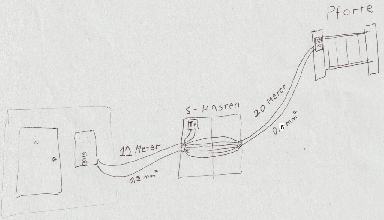

Ich möchte meine Klingel mit einer Gegensprechanlage austauschen. Diese Gegensprechanlage wird eigentlicht mit 12VDC per Netzteil betrieben. Nun dachte ich mir, kann ich die Klingelleitung zur Stromeinspeisung verwenden, statt das beigelegte Netzteil zu verwenden. Zuerst dachte ich mir, ich muss den Klingeltrafo (AC) mit einem Klingeltrafo DC austauschen (die ich aber nirgends gefunden habe). Nach längerem Überlegen, fällt mir aber ein, das dies ja keine gewöhnliche Klingel ist, sondern eine Gegensprechanlage die normalerweise mit einem 12VDC Netzteil betrieben wird und somit ein" normaler" Trafo mit 12VDC im Verteilerkasten die richtige Wahl wäre. Bin ich mit meiner Annahme richtig?
Nun stellt sich mir noch eine zweite Frage:
Ist das Datenkabel welches vom Sicherungskasten bis zur Gegensprechanlage an der Haustür geht ausreichend dimensioniert um 12VDC für die Gegensprechanlage dauerhaft mit Strom zu versorgen? Der Querschnitt beträgt umgerechnet 0,20mm² (umgerechnet aus dem Durchmesser), siehe meine Zeichnung.
Der Querschnitt des anderen Kabels welchens hin zur Pforte geht sollte mit 0,5mm² denke ich ausreichen.
Die Kabel sind bereits verlegt.
Weitere Infos bitte aus den Bildern entnehmen

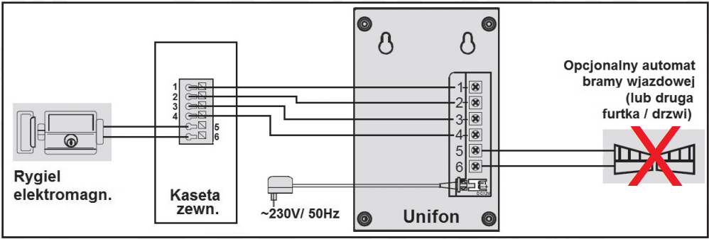

So ist das geplant:
Nach diesem Schaltplan bin ich vorgegangen
Das sind die Spezifikationen aus der Bedienungsanleitung die beigelegt war

Was meint ihr dazu? Wird das was mit den 0,2 mm²-Kabel?

Mit Max. 50m und 0,5^2 Ist der maximal zulässige Cu-Widerstand gegeben, ich bin jetzt nur zu faul, den auszurechnen. Aber mit 12m 0,2^2 wirst du den wohl nicht überschreiten.
Und “Gleichspannungstrafos“ gibt es nicht, daher findet man die auch nirgendwo:-) . Also ein reguläres Gleichspannungsnetzteil für 12V DC nehmen (bzw. entsprechend der Anleitung, aber mein Polnisch ist nicht so gut).

Wie Hartwig schon schreibt, bei der Kabellänge solltest du dich beherrschen. 20...30 Meter dürften mit 0,2mm² Querschnitt kein Problem darstellen.
Demzufolge reicht ein kleines Steckernetzteil mit 12 V Ausgangsspannung. Die allermeisten Netzteile, auch die für Hutschienen im Verteilerkasten haben 1 Ampere Belastbarkeit, reicht also. Nun kenne ich die Gegensprechanlage nicht. Mit dem langen Kabel fängst du dir massig Störungen ein. Diese wandern mit dem Kabel in die Elektronik. Dadurch kann ein starkes Brummen eingestreut werden und dieses macht sich lautstark bemerkbar beim Sprechen (bis hin zur Unverständlichkeit). Ist die Schaltung im Gerät darauf ausgelegt bekommst du keine Probleme. Das merkst du aber erst, wenn das Ding angeschlossen ist. Sind diese Störungen (oder Brummen) zu hören, so bleiben dir zwei Möglichkeiten:
1. Das originale Netzteil muß verwendet werden und in die Nähe der Gegensprechanlage.
2. Du baust ein passendes Netzteil in die entfernte Station ein.
Vor der festen Installation probiere die Sache also in fliegender Verschaltung aus. Wenns nicht klappt, dann frage hier einfach nochmal nach.

Mit den 0,2mm² wirste nicht viel Freude haben.
Sollte aber in einer vernünftigen Beschreibung stehen, was für eine Ltg. und welche zu verwenden -wäre-
Warum besorgt man sich nicht ein wertiges Produkt, das zukunftsweisend entwickelt wurde ......
0,7mm² sollten es schon sein und abgeschirmt, zumindest bei der vorgestellten Gegensprech.
Gute Anlagen marschieren auch mit einer YR-Ltg. problemlos.
Auf dem Datenkabel fließen mitunter höhere Ströme, Türöffner bedingt, so wie ich das aus der Exp.-Zeichnung entnehme.
Ausgangspunkt ist die Wohnungssprechstelle, alles mit DC versorgt, auch der TÖ........- nicht AC?

@simi7(R), der Türöffner wird an den "Kaseta zewn" an der Pforte mit angeschlossen, wie in der zweiten Abbildung zu sehen. Und der "Kaseta zwen" ist am Unifon neben der Haustür innen angeschlossen.
DIY-Basler(R)
E-Mail
19.09.2021,
18:32
@ Hansi
Gegensprechanlage installieren. Querschnitt ausreichend?
» @simi7(R), der Türöffner wird an den "Kaseta zewn" an der Pforte mit
» angeschlossen, wie in der zweiten Abbildung zu sehen. Und der "Kaseta zwen"
» ist am Unifon neben der Haustür innen angeschlossen.
Und der TÖ da draussen, benötigt aber eine eigene,
12 2A VAC Stromversorgung, angeklemmt über die Klemmen 5 u. 6,
ohne dieser gibt es dann auch keine gewünschte Türöffnung!
Ist schon schwierig wenn man sich so eine Exotische TFE zulegt,
bzw. dann auch keine Legende beiliegt u. lesen kann,
welcher Kabel-Querschnitt es sein sollte u. sonst alles vorhanden sein muss.

Das eine ist die Belastbarkeit, siehe https://www.kochkabel.ch/normen-und-mehr/34-geschaeftsfelder/zubehoer/66-strombelastung.html
Dein Netzteile liefert max. 350mA, daher eher kein Problem.
Das andere ist der Spannungsabfall wegen des Widerstandes, der bei dünneren Leitungen höher ist, das musst du dann Mal testen.
