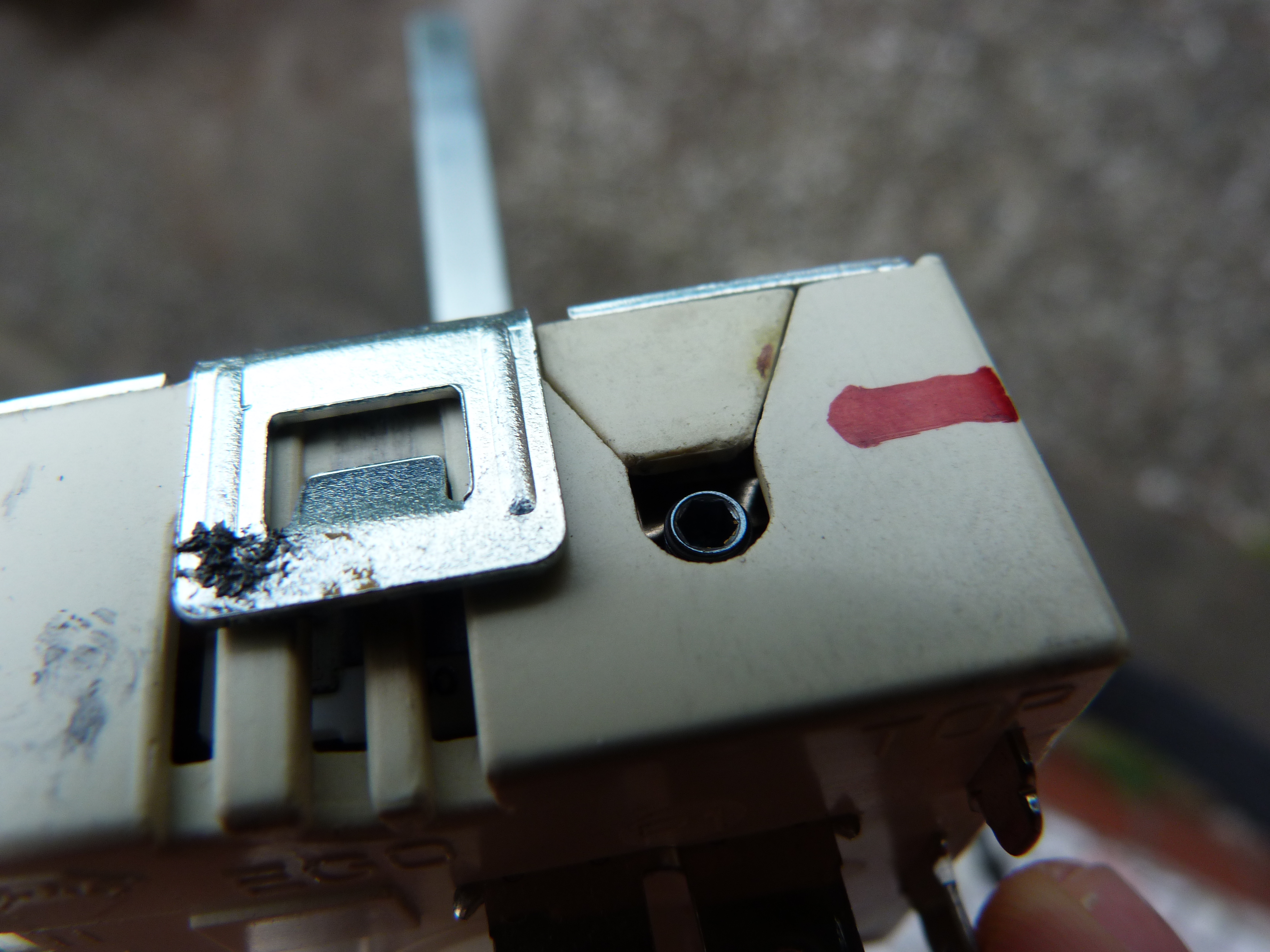

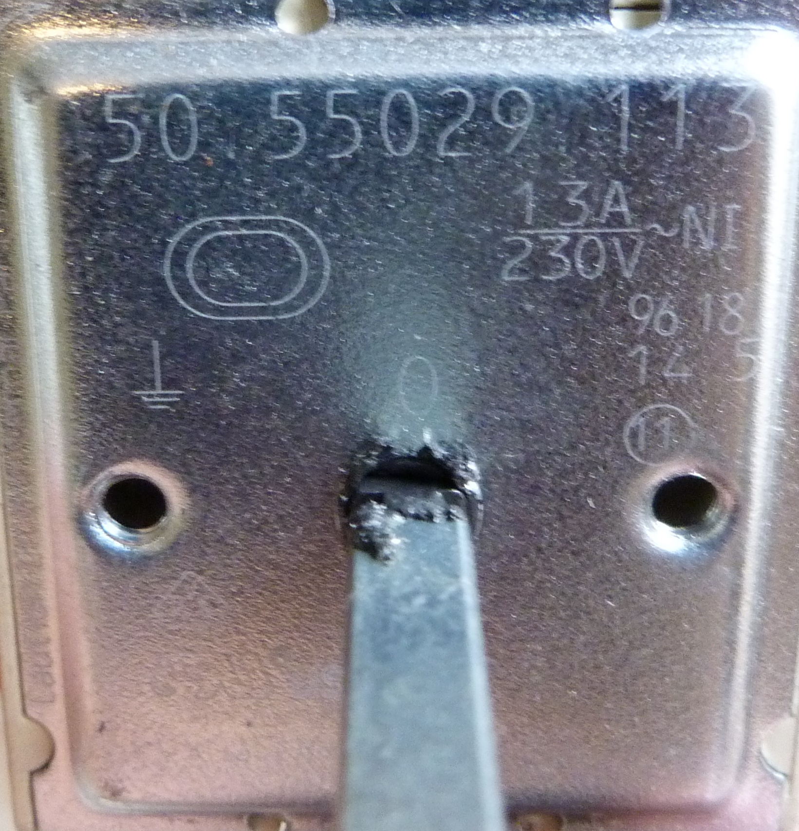

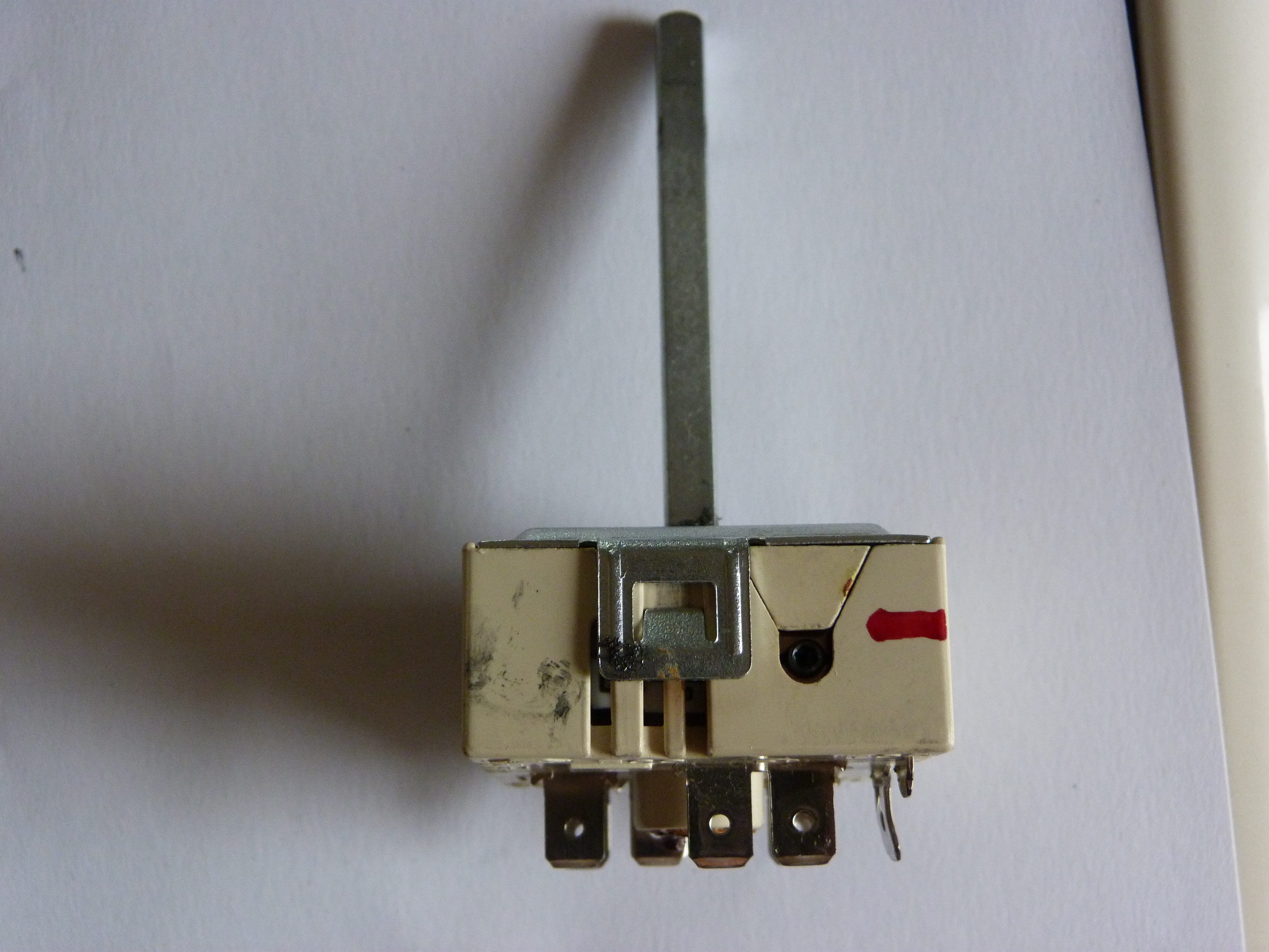

Guten Abend,
bei meinem Standherd Smeg Co68cmp9 ist die Zone 3 Herdplatte ausgefallen bzw. der äußere Ring. Die innere Platte funktioniert noch. Der Regler macht schon seit einigen Monaten Probleme, er "hängt", hat also mechanische Probleme, aber wenn man weiß damit unzugehen funktioniert alles. Nun ist aber der äußere Ring der 3 Zone ausgefallen und den kriege ich nicht wiederbelebt.
Mir ist aufgefallen, das der Regler beim hineindrücken (um den Regler dann drehen bzw. einnschalten zu können) quietscht, evtl. ist dort Dampf oder Fett eingedrungen. Leider konnte ich keinen Ersatzregler für die Zone 3 finden. Es sind lediglich Regler für die Zone 1 und 2 zu finden.
Nun möchte ich versuchen den Regler wieder zum Gang zu bringen. Bekomme aber die Metallblende vom Regler nicht ab, da die Achse im Weg ist. An der einen Seite ist eine Imbusschraube, habe aber keine Ahnung wozu die da ist (siehe 5. Foto).
Bei meinem Modell handelt es sich um die Abbildung rechts (rot markiert)
Vielleicht mag mir ja jemand von den erfahrenen Forumlern weiterhelfen.
Herzlichen Dank und einen schönen (Bastel-)Abend noch |

Standherd Regler für Kochplatte defekt - äußerer Ring aus |
Ganz normaler Zweikreis-Energieregler von EGO. |
Das sollte der doch sein, oder?
https://www.ersatzteilcheck24.de/Ersatzteilsortiment/Bosch/Siemens/Elektroherd%20Gasherd/Energieregler%20Zweikreis%2050.55029.113%20EGO%20-F147516-E-85668.html |
xy
19.06.2021, 21:36 (editiert von xy am 19.06.2021 um 21:36)
@ ickke
» Das sollte der doch sein, oder?
» https://www.ersatzteilcheck24.de/Ersatzteilsortiment/Bosch/Siemens/Elektroherd%20Gasherd/Energieregler%20Zweikreis%2050.55029.113%20EGO%20-F147516-E-85668.html
Ja.
Du kannst aber auch einen mit 23mm Achslänge verwenden, die sind viel billiger. Die Achse muss du dann halt mit einem Stück vom alten Regler verlängern, durch schweißen oder mit einer Wellenkupplung. |

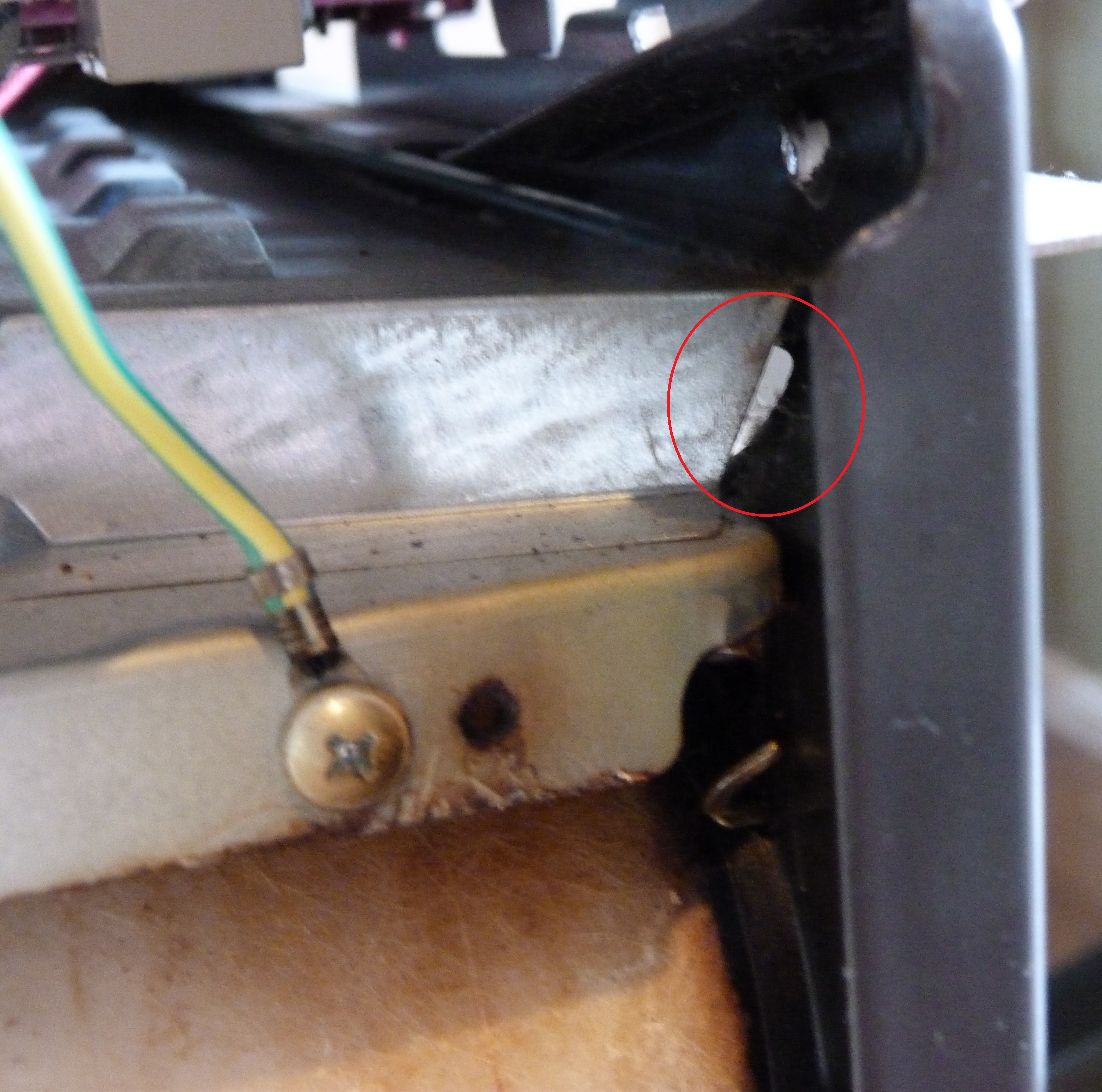

Hey,
da bin ich wieder mit einer Frage.
Und zwar hat der Backofen ein "Leck" wodurch die Feuchtigkeit/Fett in den Bereich der Elektronik kommt. Ich nehme mal an das dies die Ursache für den defekten Schalter ist. Das Leck befindet sich nicht im Backofenbereich, sondern in dem Zwischenboden darüber wo die Luft hinausgeblasen wird.
Nun frage ich mich, wie ich diese Lücke nun dicht bekomme. Ich habe da an Blech gedacht welches man zurechtbiegt und dann mit Metallkleber dicht befestigt. Dann sollte das Feuchtigkeitsproblem behoben sein. Habe nämlich keine Lust alle paar Jahre die Regler zu erneuern...
Was haltet ihr von der Idee? Habt ihr bessere Vorschläge? Schweißen kann ich leider nicht, sonst hätte ich das dem Kleber bevorzugt. Wichtig ist vorallem, das es der Temperatur standhält und dass der Kleber keine giftigen Stoffe abgibt die dann das Essen im Ofen verderben.

Hallo!
Nimm einen passenden Blechstreifen welches das Loch abdeckt,
angeschraubt u. befestigt ganz ohne Sauteuren Kleber,
wird es mit dem "Schutzleiter-Kabel" von daneben.
Übrigens moderne Backöfen lässt man schneller auskühlen,
in dem man die Backrohrtüre ein wenig öffnet,
dafür gibt es normal sogar eine eigene "Parkstellung".
Einfach mal ausprobieren!

» Was haltet ihr von der Idee? Habt ihr bessere Vorschläge? Schweißen kann
» ich leider nicht, sonst hätte ich das dem Kleber bevorzugt.
Poppnieten |
