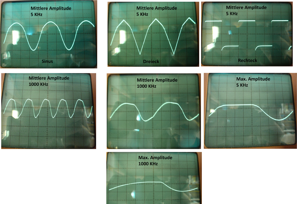

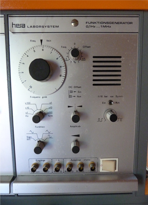

ich habe das Problem, dass die Signale aus meinem Funktionsgenerator nicht ganz "sauber" sind.
Nach einer groben optischen Untersuchung ist mir ein geplatzter Kondensator aufgefallen. Wahrscheinlich sind einige andere Kondensatoren auch nicht mehr ganz in Ordnung, da das Gerät schon etwas älter ist (1970er).
Es folgen ein paar Fotos. Mit den Angaben "Mittlere Amplitude" und "Max. Amplitude" ist die Potentiometerstellung der Amplitude meines Funktionsgenerators gemeint.
Habt ihr Tipps, wonach ich Ausschau haben sollte, abgesehen von den Kondensatoren?

Versorgungsspannungen der Endstufe prüfen.

Sieht nach Endstufenproblem aus, bei meinem HP Generator war mal in der Endstufe eine Diode defekt.
Ich hab mir angeeignet immer zuerst alle Betriebsspannungen zu Prüfen, sodass man sicher gehen kann das Betriebsspannungsmäßig alles in Ordnung ist.
Ja dazu gehören auch die Elkos, die Spannungsstabilisatoren etc.
Natürlich kann auch ein defekt der Endstufe die dazugehörige Betriebsspannung runter ziehen, sodass man dann Mist misst.
Wen das ok ist dann weiter mit der Signalverfolgung bis zu der Stelle wo das Problem auftaucht.

richtig, stell doch einfach mal DC-Offset "aus", schau Dir dann einen Sinus oder Dreieck an und gebe dann mal einen positiven / negativen Offset vor. Siehst Du dann deutliche Änderungen in der Signalform bei der Offsetänderung, würde das den Verdacht weiter bestätigen, hängt aber natürlich auch von der Schaltung ab. Beim Dreieck sieht man ja recht deutlich, dass die Amplitude des positiven Signalanteils etwa 50% zu niedrig ist, auch der Sinus läßt das erkennen. Bauteiledefekt? Versorgungsspannung?.....

Habe ich gemacht. Offset hat keinen negativen Einfluss.
Jedoch wenn ich die Amplitude erhöhe. Ist die Amplitude in einem kleinen Bereich, sind die Störungen deutlich geringer. Umso höher ich sie stelle, desto schlimmer wird es. Ich kann ein Video hochladen, falls es nützt?
