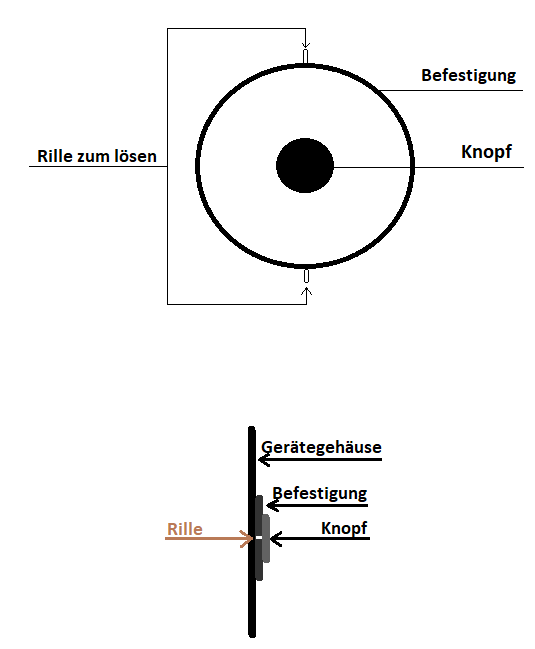

Guten Tag,
wer kann mir bitte sagen, mit welchem Werkzeug ich diese Potis lösen kann?
Diese Potis sind in meinem Labornetzteil verbaut. Oben und unten ist jeweils eine Rille, in der man mit einem speziellem Werkzeug einharken kann, um die Schraubverbindung durch Drehen zu lösen. Ich hoffe meine hochprofessionelle Zeichnung ist gut vetständlich...
Ich habe nur den Außenteil des Potis eingezeichnet, denn dort wird das Werkzeug angesetzt.
Einen schönen Sonntag noch! |

mach mal ein Foto von den Dingern, ich kann mir so nichts vorstellen |

Das sind Spannzangen-Drehknöpfe - google mal nach Bilder, dann wird alles klar.
Du musst den obersten Deckel des Drehknopfes abnehmen (raushebeln...). Damit kommst Du an die Mutter der Spannzange.
Dann geht der Rest auch leicht zu bewerkstelligen.

Jepp, genau da geht der Deckel ab. Drunter ist eine Schraube, die aufdrehen. Aber halte dabei den Knopf fest, nicht gegen den Endanschlag vom Poti drehen, das hält der nicht aus!

weiß jemand wo ich diese speziellen Schlüssel für diese Muttern herbekomme? Ich habe es mit einer Zange zwar lösen können, das hinterließ aber Spuren an der Mutter, was ich in Zukunft vermeiden will.

Das sind so ne Art Steckschlüssel, unten auf der ringförmigen Fläche sind zwei Nasen dran. Diese Nasen sind gehärtet. Die Art der Befestigung macht die Sache großserientauglich, außerdem ist die Bauweise sehr flach. Man spart sich die Abdeckung der Mutter. Dafür gibts Knöpfe, die unten noch eine abnehmbare "Unterlegscheibe" als Mutternabdeckung haben. Kostet auch 1...2 Cent.
Die Herstellung eines speziellen Schlüssels ist ebenfalls sehr billig: Man nehme ein passendes Rohr, fräst die Fläche unten ab, aber läßt mittig die Nasen stehen. Eben einmal mit dem Fräser hin- und zurück -> fertig. Dann noch härten. Eine Sechskantmutter ist teurer, das entsprechende Werkzeug dazu ebenfalls. Im Bastelbereich wirst du dir sowas selbst ans Rohr feilen müssen, mangels Fräsmaschine.

richtig, hat man das richtige Rohr zur Hand, geht das schneller als eine Onlinebestellung . Andernfalls tut es auch ein Stück Stahlblech in der Dicke knapp unter der Schlitzweite. Dann ganz schnell eine Art Gabelschlüssel herausarbeiten und die Enden ca 3-5mm um 90° abwinkeln und auf passende Länge feilen. Geht auch ganz fix. Und man kann u.U. ein vorhandenes Werkzeug umarbeiten - was der Keller halt hergibt.
