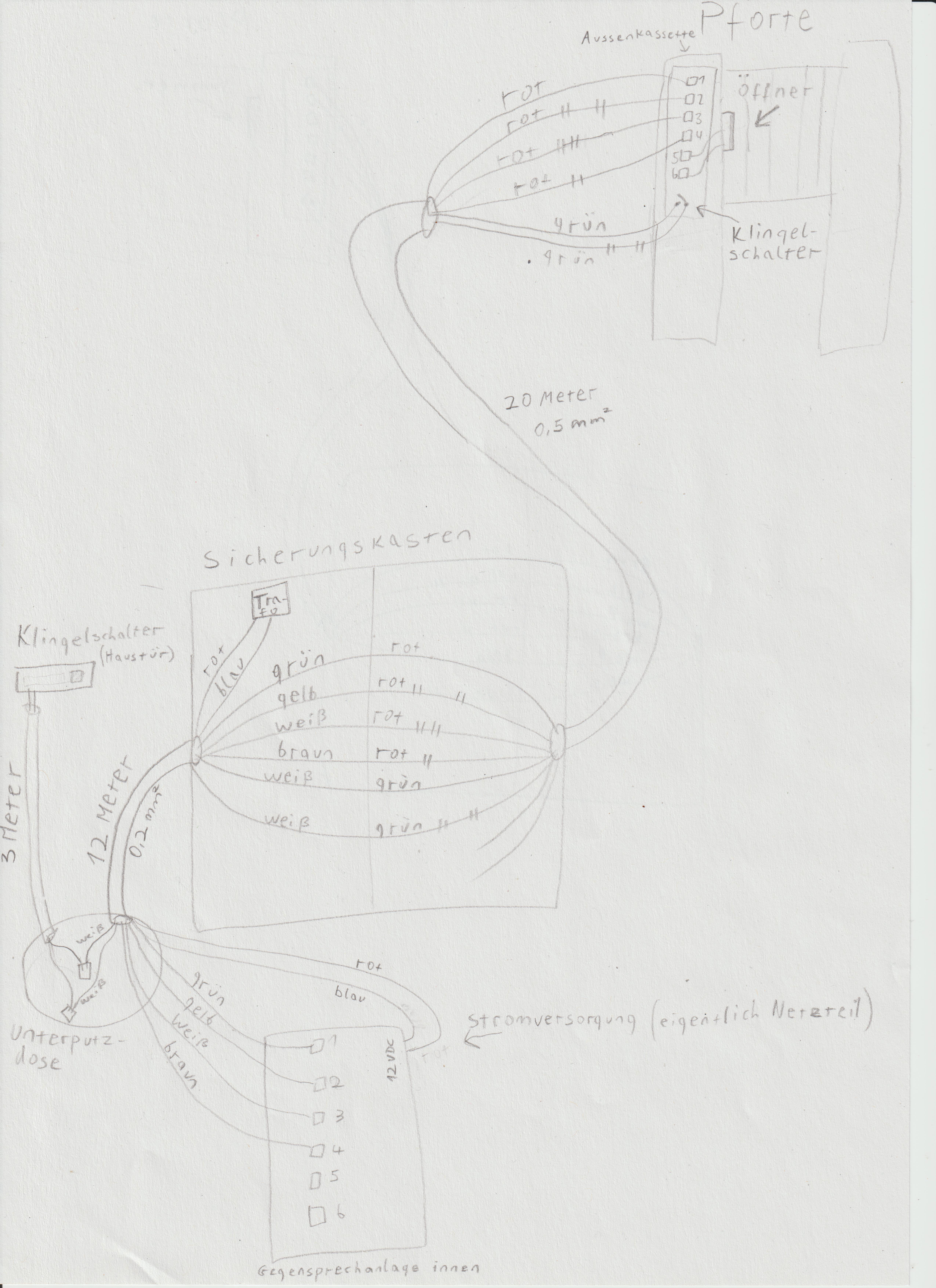

Ich hab nochmal eine Zeichnung von dem ganzen gemacht um das komplett nachvollziehen zu können. Ihr dürft Euch ruhig lustig machen...
Infos zur Zeichnung:
- Die Gegensprechanlage (innen) wird über (also auf) die Unterputzdose (unten Links im Bild) montiert.
-Der Klingelschalter an der Haustür wird an den Klingelschlater der Aussenkassette mitangelötet. Damit man auch den alten Klingelschalter an der Haustür weiterhin verwenden kann.
- Der Öffner wird an die Klemmen 5 und 6 der Aussenkassette angeschlossen.
@Itzlbritzl(R), das Netzeil liefert 1,1A (augedruckt)
@DIY-Basler, der Hesteller heißt "eura". Herstellerseite: https://www.eura-tech.eu/

Besser als 99% der anderen, meist nicht vorhandenen, Bilder.

Der Türöffner scheint, so denn Google alles richtig übersetzt hat, nicht Teil des Datenblatt zu sein. Was setzt du denn da für einen ein?

Durchaus richtig, aber noch ist die Faktenlage zu dünn... Ausreichend Adern sind ja offenbar vorhanden.
Relais in Unterverteilung und gut ist. Dann stören auch die 0.2mm^2 nicht mehr - so denn der Öffner wirklich so viel Strom will.

Bei dem Türöffner handelt es sich um einen "ET 90 Elektro-Türöffner" von BASI für den Einsatz von 6 - 12V, siehe:

Es ist Sinnlos über die Ferne bei diesen Vorstellungen da weiter darüber zu diskutieren.
1. Der Hersteller schreibt von vorneherein einen anderen Kabel-Querschnitt vor.
2. Die alten Klingeltaster haben an der neuen Anlage, aber nichts zu suchen,
hier handelt sich um eine "4-Draht-Bus-Anlage"!
3. Wieviele TÖ gibt es denn wirklich insgesamt,
einen aussen an der Pforte u. dann noch einen 2. an der Haustüre,
wo es aber dann gar keine TFE mehr gibt?
4. Alles so unausgereift u. schlecht geplant, ich link mich aus.

Vor allem sollte das einer sein, der DC kann. Die üblichen können meist nur AC und betreibst du sie mit DC brauchen die den 6-8 fachen Strom.

Ich würde jetzt weder sagen wollen es geht, denn dein Netzteile ist schon knapp an der Bemessungsgrenze der Leitung, noch es geht nicht.
Zieh dir einen Elektriker vor Ort zu Rate. Notfalls lass ein Relais im Verteilerkasten installieren, um die Belastung der 0.2mm^2 Leitung zu reduzieren.

Wenn nichts dran steht, geht der zu 95% mit AC Adern gibt es ja genug, also besser einen Trafo für den Türöffner und ein Netzteil für die Anlage und zusätzlich ein 12V Relais zum Schalten des TÖ. Mit AC hat das auch den Vorteil, das es brummt beim öffnen.
