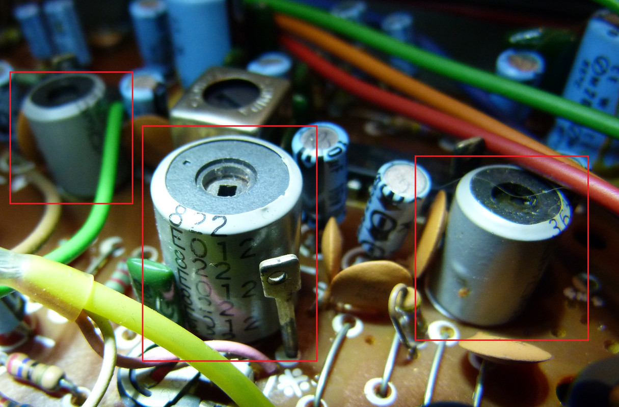

Kann hier jemand die zwei Bauteile identifzieren? Sie stammen aus einem 1970er Kassettendeck.
Spule?
Vielen Dank im Voraus!

Hallo,
Das im oberen Bild ist eine Festinduktivität sprich Drossel, bei den Dingern unten bin ich mir nicht sicher, das könnten auch Spulen mit Kern sein, die quadratische Öffnung kann die Aufnahme für das Abgleichwerkzeug sein. Einfach in den Schaltplan schauen, auch die Bezeichnung im Bestückungsaufdruck kann helfen.....

Die unteren Bauteile sind einstellbare Induktivitäten mit dem Vierkantloch, , Sie dienten zur Frequenzgangkorrektur, und unterer anderen für den Bias.
Das war damals die einfachste Filterschaltung, und Abgleichmöglichkeit für den Bias und Frequenzgangkorrektur, für das jeweilige Bandmaterial, und Vormagnetisierung.

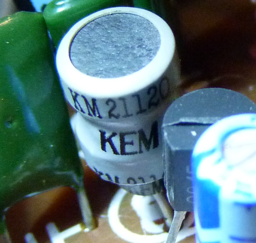

Noch eine Kondensatorfrage:
Ich habe in meiner Anlage vereinzelnt Elkos mit einem "CE" Zeichen drauf gefunden. Muss ich beim Ersetzen auf irgendwas besonderes drauf achten oder kann ich wie gewohnt einfach normale Elkos nehmen?

» Noch eine Kondensatorfrage:
» Ich habe in meiner Anlage vereinzelnt Elkos mit einem "CE" Zeichen drauf
» gefunden. Muss ich beim Ersetzen auf irgendwas besonderes drauf achten oder
» kann ich wie gewohnt einfach normale Elkos nehmen?
Schau einfach ins Datenblatt um was für Elkos es sich handelt.

Ich werd mal schauen ob ich was im Internet finde, danke für den Tipp.
Nun stehe ich noch vor 1 bzw. 3 anderen Problemchen. Und zwar finde ich drei Elkos nicht. Folgendes ist aufgedruckt:
",1 16"
",15 16"
",33 16"
Wofür die 16 steht ist wohl klar, für 16V. Aber was ist mit den Kapazitätswerten? Sind damit Mikrofarad gemeint? also:
0,1µF
0,15µF
0,33µF
Oder muss ich das anders interpretieren? Denn bei der Suche bei Reichelt habe ich die Kapazitätswerte nicht finden können :(
Wäre sehr dankbar wenn mir jemand helfen würde. Merci

Ich hab sie gefunden! Sie haben sich in der Kategorie "subminiatur" versteckt.

» Ich hab sie gefunden! Sie haben sich in der Kategorie "subminiatur"
» versteckt.
Da wird CE wohl die Serie sein.
